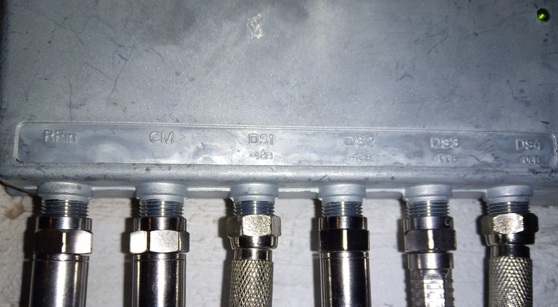

ik heb de kabels onderaan de NIU omgewisseld en de modem opnieuw proberen aan te sluiten maar het resultaat is helaas hetzelfde. Dit lijkt me ook de enige plaats waar ik de kabels kan omwisselen. Ik probeer een foto op te laden maar dat lijkt niet te lukken.

@wadi
Nog even geduld voor de foto. Hij komt.

op de niu van  telenet de 2 aansluiting cm staat er op de kabel mag niet onderbroken worden van de cm naar de modem

@wadiDe DS aansluiting op je foto is enkel voor een extra TV signaal (bv Digicorder) aan te sluiten. Een modem gaat daar niet op werken. De modem moet zonder onderbreking op CM zitten. Deze omwisselen heeft geen zin, gaat nooit werken.

Alvast bedankt voor jullie antwoorden, zeker gewaardeerd maar helaas begrijp ik er te weinig van... volgens mij is de modem aangesloten op CM (zie foto) maar ik heb wel maar een NIU met CM en DS...

Ik bedoel, de witte kabel die vertrekt vanuit CM (zie foto) gaat rechtstreeks naar de modem van Telenet...

de grijze kabel die op poort cm zit die moet je gebruiken
