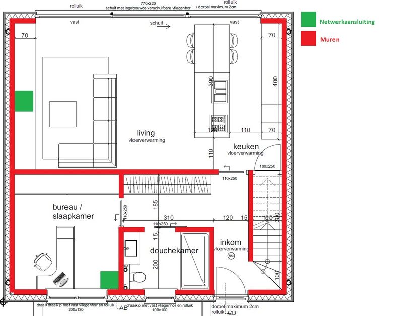

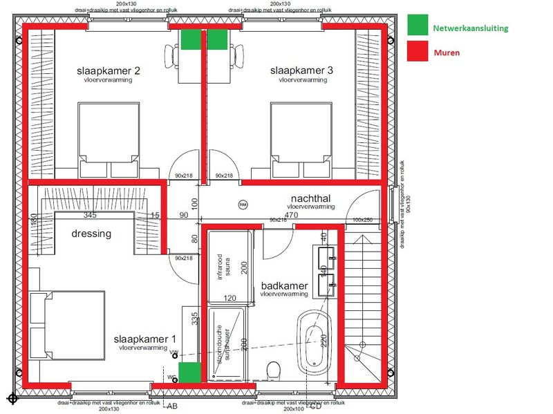

Indeling ruimtes
Netwerkaansluiting kelder:
3 ruimtes + traphal (3x6m / 3x3m / 6x9m)
Netwerkaansluiting kelderNetwerkaansluiting kelder
Netwerkaansluiting gelijkvloers:
3 ruimtes + gang (5x9m / 4x4m / 2x3m)
Netwerkaansluiting gelijkvloersNetwerkaansluiting gelijkvloers
Netwerkaansluiting 1ste verdieping:
4 ruimtes + gang (4,5x4m / 4,5x4m / 4,5x5m / 3x4m)
Netwerkaansluiting  1ste verdiepingNetwerkaansluiting 1ste verdieping

@PeterVerheecke
Als ik uw schema bekijk gaat het wel meevallen vermoed ik. De kelder is in ieder geval al geen probleem, het gelijkvloers zou ook zeker moeten werken met één AP. Enkel de bovenverdieping is afwachten wat de testen geven.
Ik zou persoonlijk het AP in slaapkamer 2 hangen. Dan het bereik testen in de andere kamers. Vermits het een nieuwbouw is zou het goed kunnen dat je niet op de hele verdieping bereik hebt, maar er is een kans dat het wel goed komt.
Vermits je overal ethernetaansluiting hebt kun je desgewenst toch met mesh werken. Die keuze moet je zelf maken. De verschillende "torentjes" van een mesh of de verschillende AP's van een klassiek netwerk, die verschillen op zich niet zoveel van elkaar. Enkel de interactie tussen die "torentjes" is anders. Die babbelen met elkaar. Gewone AP's doen dat niet.
