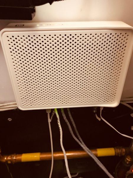

De naam ken ik niet, maar de technieker zei dat het een modem only was zonder wifi, omdat ik eerst een andere model had (torentje) met wifi maar deze model staat in de kast en daar heb ik geen wifi nodig. Blijkbaar wordt deze modem only gebruikt bij Business klanten. Tussen modem en laptop cat 5e kabel.

Inderdaad, een docsis 3.1 E-router. Ik zie het online staan bij mijn internet. Ik heb een game laptop met een Intel Killer series netwerkkaart.
Wel een goede technieker die geweest is..... als hij jou zegt een speciale business modem te installeren .....de docsis 3.1 E-router is ook gewoon voor de residentiele klant dus die kan iedereen halen en er is niks speciaals aan die modem. Voor een Business klant is er geen speciale modem die zijn allemaal hetzelfde hoor.
