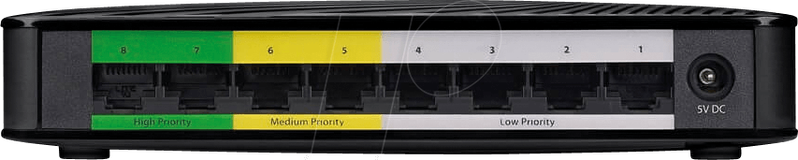

Sommige switches hebben ook poorten met een hogere prioriteit (in hoever dat echt werkt weet ik niet). Je zou zo'n switch kunnen zetten achter de Telenet HGW, en je PS5 aansluiten op de poort met hoogste prioriteit, de andere toestellen op de poorten met laagste prioriteit ...
vb: Zyxel GS108
