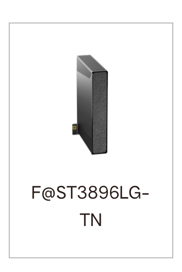

Een witte modem ?
 Als je gebruik maakt van de 360 pods zou je bovenstaande modem ook moeten hebben gehad. Tenzij je een Business klant bent dan heb je deze moed niet dan klopt het.

Amai ja, sorry. Had me vergist. Dat is hem inderdaad. Mijn excuses…

Aangezien we dus dezelfde modem hebben sta ik ervan versteld dat dit bij u geen probleem geeft. Het zou dus inderdaad geen probleem mogen zijn vanuit de model zelf. Ik test straks even de DHCP-oplossing maar als dat niet werkt ben ik out-of-options…
