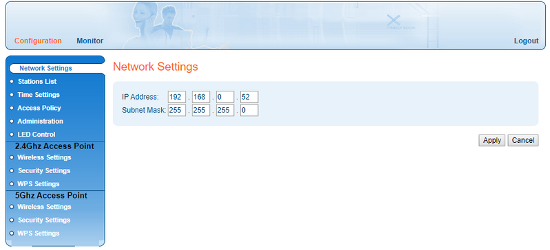

@igvfer  Het enige geval dat ik heb is de wifi pwl die als vast ip adres 52 heeft. Het komt misschien eigenaardig over maar het is volgens de regels. Dit ip adres is niet toegekend door dhcp maar staat in de pwl zelf. Dus heel normal dt het niet boven de 100 is.

@StefaanH Ik beweer niet dat Telenet er niet aankan. Ik beweer enkel dat die een vast ip adres krijgt en juist daarom niet in de range mag zitten die door de dhcp van de router toegekend  wordt.
Vermits ik tot de gelukkigen behoor die wel kan inloggen in de pwl, hierbij het scherm waar je het ip adres kan instellen.

Klein misverstandje hé, ik heb nooit beweerd dat telenet er bij u niet aan kan. Ik deelde enkel mee dat mijn exemplaren een adres gekregen hebben van mijn DHCP en dat telenet, ondanks dat ze er aan kunnen , dat niet gewijzigd heeft.
Dat vast adres zal dus enkel van toepassing zijn indien gekoppeld aan een standaard ingestelde HGW. Vermoed ik.
