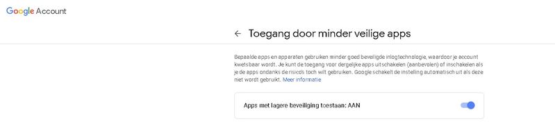

3. gmail settings aanpassen : toegang tot minder veilige apps toestaan
Dit laatste punt is wel een beetje verontrustend ... niet?
Als je dat een beetje verontrustend vind, kan je - in plaats van minderveilige apps toestaan - ook eens proberen met een app passwoord.
Zo'n app paswoord kan je aanmaken in jouw google account, en gebruik je dan alleen voor deze toepassing.

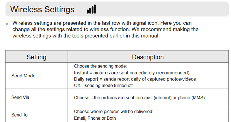

APN kan ik niet invullen
Ik kan enkel de volgende velden invullen:
@Pascals1Volgens mij:
email provider: other
email adress: uw telenet e-mail adres
password: het paswoord van uw mailbox;
smtp server: telenetwap.be (of mobile.internet.be)
Poort: 587
SSL: aanvinken
En dan zal je uiteraard nog een bestemmeling email adres moeten ingeven en dit kan hetzelfde zijn.
