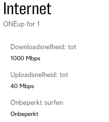

Volgens mijn abonnement moet de (weliswaar maximale downloadsnelheid) 1000 Mbps zijn, maar ik haal amper 93 Mbps. Wat kan ik nagaan? Ik werk bekabeld.

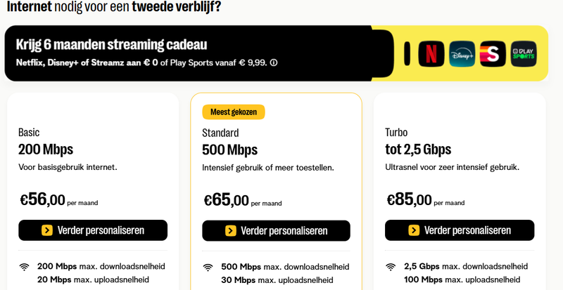

Maar eventjes ter informatie, Telenet bied GEEN 1gbps (1000mbps) abonnement aan...
In de foto (moet worden goedgekeurd door Moderatoren, dus kan even duren tot je het kan zien), zie je geen 1000mbps abonnement.
je hebt enkel: 200, 500, 2500Mbps abonnementen...
Je kan eventjes checken in My Telenet, als je daar mss Basic ziet (onder je modem)...
Dan kan het hieraan liggen, en heb je bv je abonnement verkeerd gelezen (kan gebeuren).
deze foto
Ik heb zonet de gegevens van mijn abonnement via foto geupload. Ik heb de bekabeling gecheckt, alles ok en de kabel zit rechtstreeks op de router, dus niet via een hub of iets dergelijks.

het moet nu nog worden goedgekeurd worden door Moderatoren. maar kan je mss eens vertellen, wat je daarop kan zien?
het gaat vooral over welk abonnement je hebt...
Want de abonnementen beginnen vanaf 200mbps dan 500mbps het snelste is 2500mbps (DUS er is geen 1000mbps)....
Dat vind ik juist raar aan jouw probleem...
hier kan je ook zien welk abonnementen er zijn... het kan zijn, dat je perongelijk de verkeerde hebt genomen, of je je vermist hebt...

Het huidige 1Gbps abonnement is het Turbo-abonnement van 2.5Gbps waar die 2.5Gbps nog niet beschikbaar is op dat adres.
Niet elke snelheid is overal beschikbaar. Is 2,5 Gbps nog niet mogelijk op jouw adres? Dan krijg je automatisch de snelst beschikbare snelheid: 1 Gbps. Dat vermelden we tijdens je bestelling. Zodra een internetsnelheid tot 2,5 Gbps beschikbaar is op je adres, krijgt je internet automatisch een upgrade. Zelf hoef je dus niks te doen.

@MatteoMenu schreef:Maar waarom vermeld Telenet dit dan niet bij https://www2.telenet.be/residential/nl/producten/internet.html?intcmp=TopNav ?
Doen ze wel. Onderaan de pagina staat een blok "Kan ik op mijn adres al tot 2,5 Gbps surfen en wat als dat niet lukt?" & als je specifiek voor het Turbo-abonnement op "Bekijk details" klikt staat het ook uitgelegd.
