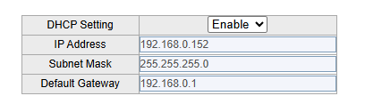

Mijn switch staat ingesteld op dhcp enabled. En heeft momenteel ook een adres dat niet op 0.1 eindigt:

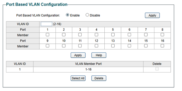

Bij VLAN zie ik dan weer dit:

Ik heb die switch wel dhcp 'enabled' gezet en die heeft wel een ip adres gekregen van de telenet modem/router. Dus dat is ok veronderstel ik.

Gezien de afbeeldingen nog niet goedgekeurd zijn, kunnen we niet zinniges zeggen, maar ik denk ook dat er iets mis is met de VLAN settings.

in het menu van VLAN heb ik vier submenu's.
- MTU VLAN -> disabled
- Port based VLAN -> disabled
- 802.1Q VLAN -> enabled (vlan id: 1, name: default, member ports: 1-16 untagged ports 1-16
- 802.1Q PVID Setting -> staat niets geselecteerd.
Hier heb je nog wat speelruimte om enkele zaken te testen:
In een ander menu:
IGMP snooping heb ik afgezet (stond bij mijn eerste originele post nog enabled).
In mijn eerste post stond port based vlan aan maar dat heb ik veranderd naar 802.1Q vlan
PVID settings staan standaard al op pvid 1
Als ik 802.1Q vlan uitzet zal port based automatisch op enabled komen te staan met vlan id 1 en ports 1-16
