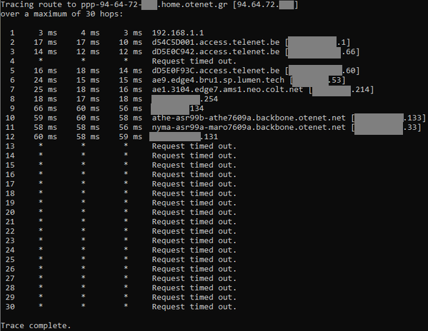

doe eens een tracert naar die Griekse IP adressen via telenet en proximus. Wat valt er op als je deze 2 bekijkt?

Tof dat iemand de tijd heeft genomen om te zien waar die ranges zich bevinden, en tracert is inderdaad en goede piste
Telenet:
Proximus:

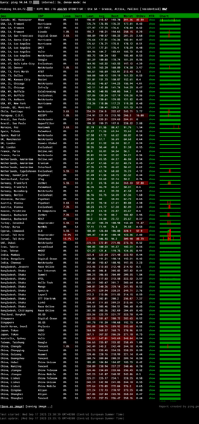

en als ik test op sites als ping.pe krijg ik alle request op groen ( met redelijk weinig losses)
en met mtr zie ik dat ze allemaal via A.B.C.131 passeren als laatste hop.
