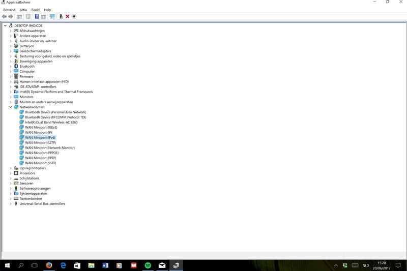

  • Stuur dan even door (liefst een screenshot) welke apparaten daar allemaal staan. Hieronder zie je een voorbeeld.

wifi verbonden, pagina's laden toch niet.
Het komt voor op mijn PC Tablet. Onze smartphones en mijn PS4 geven geen problemen. De PS4 is nochtans ook draadloos verbonden. Ik heb hier één "bakje" aan de muur hangen met een Telenet logo. Anders zijn er geen internetvoorzieningen.
Mijn PC Tablet is een Lenovo Ideapid miix 700.

Mooi toestel. 🙂 Ik ken het probleem, een nieuwe driver heeft het bij mij opgelost (al heb ik wel een oudere kaart).
Installeer even deze driver.
Klik onderaan op de website op "I accept the terms in the license agreement" en het zal downloaden. Je moet daarna gewoon het installatiescherm volgen.
Laat even weten of het lukt. 🙂
