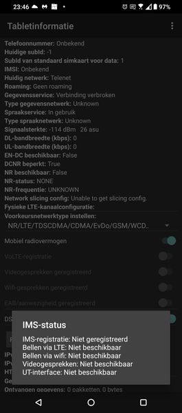

Ik heb het aanstaan volte en vowifi maar word niet ondersteund men merk.
Die van ons met samsung galaxy wel.
Weet dat dit op android werkt maar niet of ook op iphone gaat.
In telefoon druk eens: *#*#4636#*#*
Dan kies je telefooninformatie in menu. Beneden kun je dan zien of volte of vowifi verbinding krijgt let provider. Voor nog meer zekerheid druk je rechts bovenaan op 3 bolletjes en kies je IMS-Servicestatus en dan krijg je nog beter zicht op wat provider niet toelaat zoals dit.
