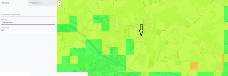

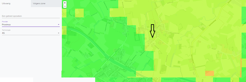

Wil je toch een kaart bekijken met wat informatie over de zendmasten dan kan je deze van de BIPT gebruiken. Wil je nog meer informatie inclusief attesten dan kan je op deze website van de Vlaamse overheid terecht.

Bedankt @BillyX Volgens BIPT heb ik bij de 3 providers allemaal lichtgroene ontvangst.
@KennethDG schreef:Bedankt @BillyX Volgens BIPT heb ik bij de 3 providers allemaal lichtgroene ontvangst.
Het is een leuke indicator. Maar dat zegt in feite nog niets over je ontvangst binnenshuis. Het kan bv. zijn dat deze een pak minder goed is door de goede isolatie van je woning.
