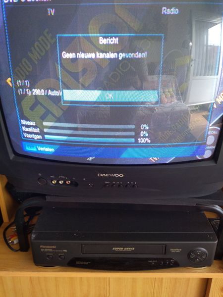

@rainbowniagara schreef:In elk geval ik blijf de melding krijgen dat er geen kanalen te vinden zijn.
Je hebt toch de coax kabel goed aangesloten?
@rainbowniagara schreef:Heb ook het filmpje gezien maar niets werkt. Ik krijg geen providers te zien waaruit ik kan scannen. Ook mijn smartphone als wifi opengezet, krijg ik niet te zien.
Dit toestel is een DVB-T2 en DVB-C ontvanger. Om zenders te scannen heeft deze geen Wi-Fi nodig.
Op manueel zoeken zetten
En de parameters in voeren

Ik was de coax kabel vergeten in te steken 😉. Ok nu heb ik inderdaad een 7 tal kanalen. Helaas 2 franse, de regionale en disney channel, play 4 en 5. Ik had nog graag ofwel VTM ofwel vrt, maar ik heb al iets
Terug de stap herhalen maar nu in de plaats van
Frequentie: 290 Mhz zet je 298 Mhz in systeem
Dan heb je alle zenders
Ok bedankt voor de tip.🙏
Ik probeer het volgende keer uit
