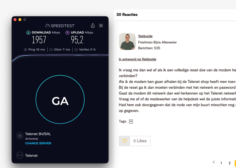

VenimK
Berichten: 12
Dag van de Chocolade Verander-je-wachtwoord-dag Complimentendag Star Wars Day
Telenet Turbo snelheid wordt niet gehaald.

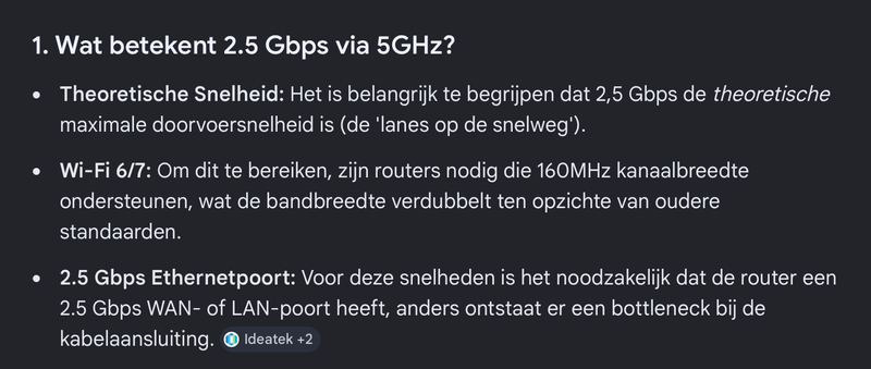

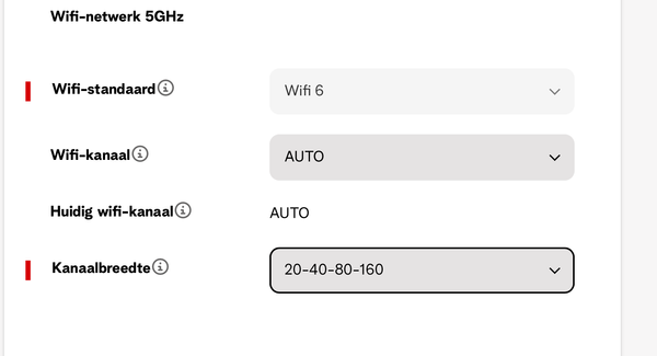

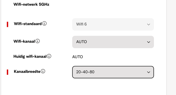

Ik denk dat ik het probleem gevonden heb.
Na wat opzoekwerk heb ik gezien dat voor 2.5 Gbps het 5ghz Wi-Fi netwerk connectie moet kunnen maken via een andere bandbreedte, namelijk 160. ( zie afbeelding).
Je kan dat aanpassen in je settings van je Telenet pagina waar je de modem informatie kan terugvinden.
Nu staat dit op 20-40-80, dit moet naar 20-40-80-160 geplaatst worden , maar je kan dat zelf niet doen.
De wijzigingen kunnen niet opgeslagen worden.
Volgens mij moet Telenet dit vanop afstand doen, zou er inderdaad mee te kunnen maken hebben dat ze het nog niet aangepast hebben aangezien de node hier in mijn buurt nog niet aangepast werd.
Terwijl men bij de Telenet helpdesk wel beweerd dat ik al op het juiste profiel sta.
Wordt vervolgd.
Scherm­afbeelding 2026-05-01 om 17.23.57.pngScherm­afbeelding 2026-05-01 om 17.23.41.png

VenimK
Berichten: 12
neen, enkel de modem te vervangen 🙂

fieldoxide
Berichten: 560
En wanneer slaap jij? Jij #DTV. Goed bezig! JACKPOT! Lees je nog iets anders? ;-)
Inderdaad, mooie snelheden.
In ieder geval, ik heb gisteren nog gechat met de helpdesk en ze hebben een dossier aangemaakt bij de backoffice.
Er werd mij verteld dat ze mij op de juiste node gingen plaatsen.
 Volgens mij heeft het te maken met het signaal van de bandbreedte op de 5GHZ wi-fi kanalen. (20-40-80-160).
Deze staan bij mij nu nog steeds op 20-40-80.
Aan de modem ligt het volgens mij niet want ik heb. het F@ST3896LG-TN model.
Dit staat ook zeer duidelijk vermeld in bijgevoegd screenshot.

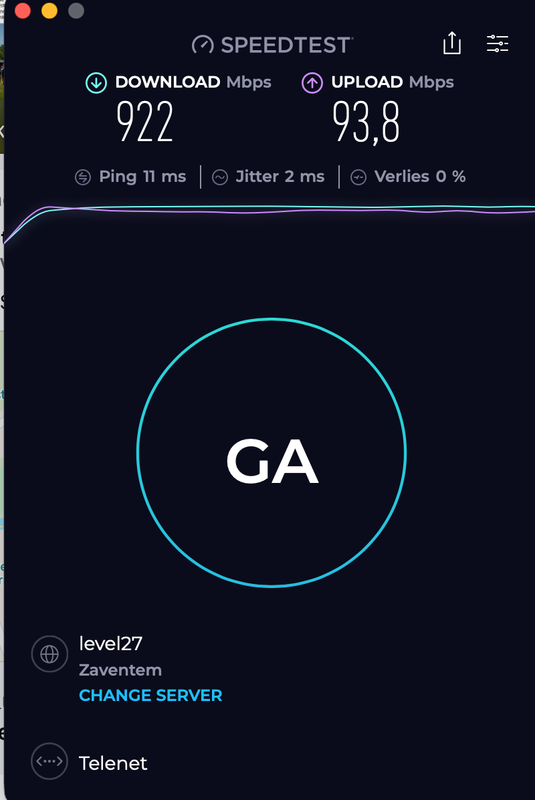

fieldoxide
Berichten: 560
Beste netweters,
hier nog een laatste test om alle problemen uit te sluiten.
Mijn buurman had nog een iets langere CAT6 ethernet kabel liggen.
Ik heb deze kunnen verbinden met de gigabit ethernet poort van mijn iMac en via de 2.5 Gbps poort van de modem.
De test hieronder is dus bedraad, en daar kan je duidelijk zien dat ik niet hoger geraak dan 1 Gbps.
Van zodra er een oplossing is gekomen via Telenet laat ik jullie iets weten.
