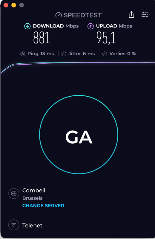

Beste netweters,
sinds gisteren overgeschakeld naar de Telenet Turbo internetformule.
Heb gezien dat mijn modem werd opgestart, dus ik vermoed dat ik al op het nieuwe profiel sta.
Heb zonet even een test gedaan, rechtstreeks aan de modem met een UTP kabel CAT6.
Upload snelheid lijkt ok te zijn, maar de downloadsnelheid blijft rond de 980 Mbps steken.
Ìk had hiervoor een 1Gbps profiel.
Enig idee wat de oorzaak kan zijn van de lage snelheid?
Ik bezit de laatste generatie modem. (F@ST3896LG-TN).
Screenshot van mijn laatste snelheidstest bijgevoegd.

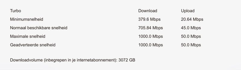

@fieldoxide  schreef:
Deze info vind ik terug in de e-mail die ik van Telenet heb ontvangen bij mijn on line bestelling.
Hier staat toch duidelijk dat de maximale snelheid 2500/100 is?
Maar je negeert even de “normaal beschikbare snelheid”. Dat is wat je meestal zal krijgen.

Hallo Suzy,
deze info heb ik tijdens mijn bestel process gekregen.
  1. Turbo : Minimumsnelheid : 440.54 Mbps download, 17.39 Mbps upload
  2. Normaal beschikbare snelheid : 840.02 Mbps download , 48.35 Mbps upload
  3. maximale snelheid : 2500 Mbps download , 100 Mbps upload
  4. Geadverteerde snelheid : 2500 Mbps download , 100.0 Mbps upload
Begrijp ik het goed dat je enkel en alleen die 2500 Mbps download snelheid kan bereiken als je je laptop of pc rechtstreeks verbindt met die INT4 poort of is dit via Wi-Fi ook mogelijk? ( voorbeeld als je met je laptop naast je modem staat).

fieldoxide
Berichten: 560
En wanneer slaap jij? Jij #DTV. Goed bezig! JACKPOT! Lees je nog iets anders? ;-)
Telenet Turbo snelheid wordt niet gehaald.
Hier een nieuw screenshot , van een test 5 minuten geleden.
Ondertussen ook telefonisch contact opgenomen met de klantendienst.
Ze hebben alles nagekeken en mijn draadloze wi-fi kanalen op afstand aangepast ( wat totaal niets met mijn probleem te maken heeft).
Er werd ondertussen ook een dossier aangemaakt en ze gaan me terug contacteren.
