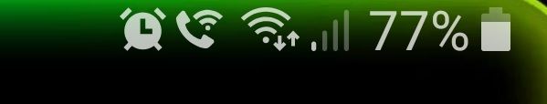

Wanneer ik omschakel naar VoWiFi staat er dit rechts bovenaan:
Berichten: 6388
VoLTE/VoWiFi op Xiaomi Redmi Note 9 werkt niet
@NofanTasi
Ik heb diezelfde symbolen. Deze veranderen automatisch. In neem aan dat bij een goed 3G signaal, de telefoon op 3G werkt, en dat enkel bij een minder goed signaal het toestel eerst LTE probeert en bij onvoldoende daar overschakelt op Wifi.

@StefaanH
OK dus VoLTE en VoWiFi hebben duidelijk hun specifiek icoon in notificatie bar van je S8.
@janne_man
Ik zie nu dat jij zulks al eerder meldde (ik moet er over gelezen hebben, sorry) voor jouw Samsung.
Indien elke recente Android verondersteld wordt dergelijke iconen te tonen, dan besluit ik dat, zelfs wanneer Telenet VoLTE en VoWiFi activeert, het daarom nog niet steeds werkt. Want: ik krijg geen dergelijke iconen te zien. Ook niet op een recent toestel als de Oneplus 8T met stock ROM Android 11. Of dit een beperking is van toestel en software, of een beperking van Telenet, of een combinatie, dat is me nog niet duidelijk. Ik vermoed dat toestel en software om te beginnen VoLTE en VoWiFi moeten ondersteunen. De toestellen (met hun software) in de Telenet lijst zullen uiteraard getest zijn, en zullen het uiteraard ondersteunen, en, er is in deze thread zelfs ook een voorbeeld (van @patrick37) waar VoLTE wel werkt (maar VoWiFi niet) voor een toestel en software (Redmi 9 T) niet in de lijst. Men kan dus steeds proberen, werkt het, des te beter.

Berichten: 5373
@NofanTasi
Inderdaad, VoWiFi en vliegtuigstand zijn compatibel op mijn S8:
