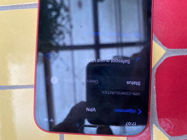

Heb nu dus een tijdje de iPhone uitgehad en zie dat deze terug op 4G springt. Als ik het toestel terug aanzet ( uit de slaap stand ) dan verbind de VPN zich terug en verbind deze erna met wifi.
Of het ligt aan het feit dat bij VPN ' verbind op aanvraag ' uit moet staan of aan moet staan dat is iets wat ik niet echt thuis kan brengen. Heb de functie 'verbind op aanvraag' al eens uitgezet maar dat is in de praktijk niet handig want dan werkt je VPN verbinding niet en dien je deze handmatig aan te zetten.
Hier zie je duidelijk het voorbeeld. Uit betekend 4G en als je het toestel aanzet gaat die pas op wifi. VPN uit zetten en deze blijft op wifi staan.

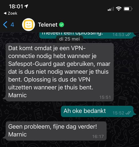

@Suzy het verwijderen van de app heeft het probleem niet verholpen (app is up-to-date). Safespot Guard is ook de enige VPN die is ingested. Ik ervaar exact dezelfde problemen als hoe @patrick37 ze heeft omschreven. Toen ik dit probleem heb voorgelegd aan de klantendienst via Whatsapp kreeg ik echter deze reactie:
Ik ben niet verder ingegaan op dat antwoord omdat ik het gevoel had dat dit toch nergens ging toe leiden.
