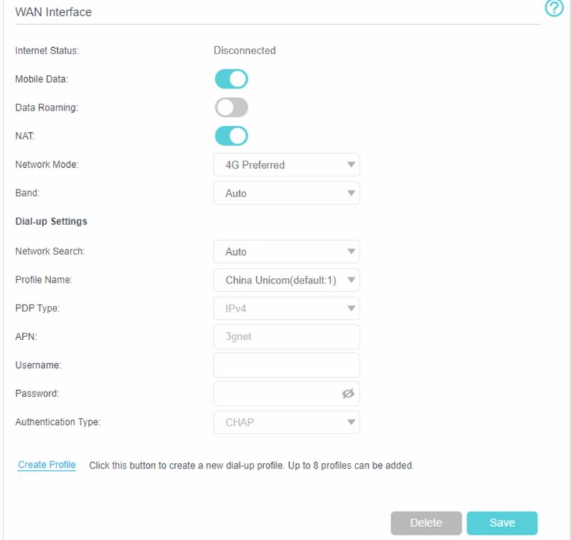

Ik heb een tp-link ArcherMR600 4G router die in België goed werkt. In Nederland krijg ik geen verbinding met internet. Ik bereik de router met tether en heb reeds alle instellingen aangepast maar niets lukt. Met een hotspot op de smartphone kan ik wel verbinding maken met Chromecast met Google TV. Iemand ervaring met dit probleem.

Volgens de handleiding (p 13 en 97) zou je dat kunnen vinden onder Advanced > Network > Internet. Daar kan je Data Roaming in- en uitschakelen.
Bedankt voor de reacties maar het lukt mij niet om buiten tether de router te bereiken. Ik krijg steeds de melding dat er geen internetverbinding is. Ik vermoed ik deze aanpassing van in België zal moeten proberen.

Als ge een GSM hebt die kan werken met 2 SIM kaarten kan je die SIM ook in uw GSM steken en daar dan roaming voor die SIM inschakelen. En daarna terug in de G4 router plaatsen.
Als noodoplossing kan je ook de hotspot op uw GSM inschakelen, dit is dezelfde functie als uw G4 router.

@Beatle Kun je roaming niet gewoon aanzetten in "mijn telenet"
Ik vind bij mijn telenet geen mogelijkheid om de roaming aan te zetten voor de datasimkaart.
Groetjes
Ik kan de 4G router enkel bereiken via tether en daar is geen mogelijkheid om de roaming te activeren.
Eens terug thuis in België lukte het mij wel om de router te bereiken buiten tether.
Eens binnen was inderdaad de roaming niet ingeschakeld. Ik hoop nu dat alles in orde is als we terug in het buitenland zijn.

Na de instellingen aangepast te hebben, lukt ook in het buitenland alles prima. Allen die mij hebben geholpen, mijn allerbeste dank.
