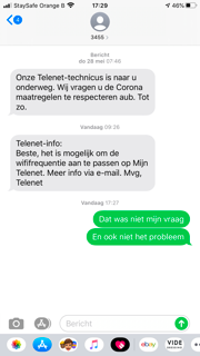

patrick, niemand heeft me gecontacteerd, enkel de mail die ik heb gepost en ik zag net een sms bericht dat ik nu ga posten...ik ben in shock...
er is een compleet verkeerde info ( wifi frequentie???? is niet het probleem)aan backoffice
HEEEEEELPdoorgespeeld door die medewerkster van gisteren.
