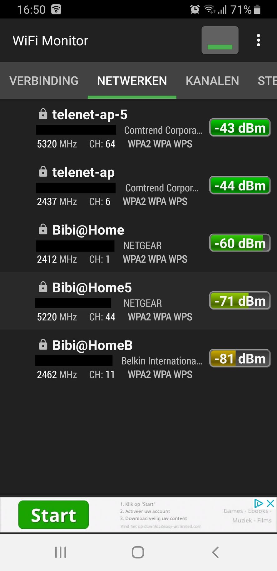

Hier een screenshot van wat mijn WiFi Analyzer weergeeft wanneer ik beneden in het bureau eens kijk.
Je ziet mijn 5 netwerken. Ik heb wel vijf verschillende SSID, maar dat maakt niet uit. Ze zullen steeds alle vijf zichtbaar zijn indien ze actief zijn. Desnoods dus met vijfmaal hetzelfde SSID en vijfmaal hetzelfde kanaal. In dit geval nu niet, maar dan driemaal hetzelfde kanaal 2,4 GHz en tweemaal hetzelfde kanaal 5 GHz. En desnoods vijfmaal dezelfde fabrikant. Maar het gaan steeds vijf lijnen zijn. Met allemaal een verschillende signaalsterkte.
