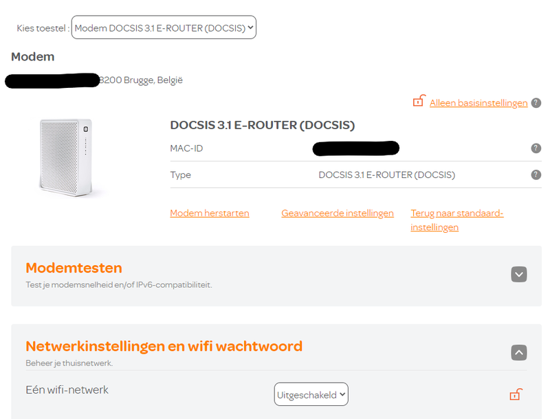

Via mijn.telenet/homenetwork heb ik toegang tot 2 toestellen:
Modem DOCSIS 3.1 e-router
- Access Point (WNDR4300TN)
Ik besluit hieruit dat de DOCSIS 3.1 naast router ook WiFi aan boord heeft; klopt dit?
Ik heb echter eigen Unifi AP's staan, en heb geen interesse om de Telenet WiFi apparatuur te gebruiken.

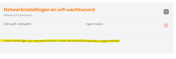

Op mijn DOCSIS 3.1 e-router staat de WiFi dan ook 'Uitgeschakeld'; wanneer ik het configuratiescherm open zie ik een 'telenet-88....' SSID staan met vooringevuld WPA2-PSK paswoord.

@DJFransZeus zelf heb ik ook een Docsis 3.1 E-router en daar zit geen Wifi ingebouwd. Dit is enkel een modem zonder Wifi. Ik vermoed dat je de Telenet-88xxx ziet van de buren of dat het je oude netwerk is wat je ervoor misschien ooit gebruikt hebt.
Maar misschien is je modem verkeerd geprovisioneerd of er is iets achterliggend verkeerd gegaan met je profiel voor 'mijn Telenet'.
Wat je in bovenstaande afbeelding ziet staan zou jij ook moeten zien staan. En als je dan verder kijkt ziet je het volgende staan:
Kan je dat eens controleren en eventueel ook een screenshot maken van het geen wat je zelf ziet staan in 'mijn Telenet' ?

Als ik uw screenshots bekijk klopt er toch iets niet.
Ik zou dat toch door de klantendienst laten corrigeren. Bij het invoeren van uw systeem is duidelijk iets fout gegaan. Dat kun je volgens mij niet zelf corrigeren. Het enige dat je kan doen is uw E-router is compleet resetten. Wie weet helpt dat iets. Maar ik vrees ervoor.
@StefaanH als ik de afbeeldingen bekijk is het wel correct. Zijn Docsis 3.1 E-router komt overeen met wat ik er heb staan. Enkel was ik ook in de verwarring maar de afbeeldingen van de wifi die komen van zijn Accespoint daarmee dat het wat verwarrend was voor mij.
Maar ik heb die instelling ook kijk maar @StefaanH
Dat zijn de expert instellingen.

@StefaanH kijk eens wat ik nog gepost heb .... die instellingen heb ik ook. Dan zou het betekenen dat ik ook geen Docsis 3.1 E-router heb.....
Lijkt mij niet dat het verkeerd is want als je ziet dan staat er geen SSID in met een wachtwoord. Alles wat van Telenet is zoals het accespoint of de powerlines die staan in 'mijn Telenet' . Heb in het verleden voor de Mesh wifi ook powerlines gehad van Telenet en die zag ik ook staan in 'mijn Telenet'. Als je zelf inderdaad iets zet aan AP of powerline zie je niet dat klopt.
