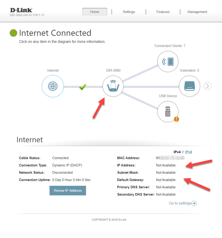

Vorige week ontving mijn D-link 3060 router een firmware upgrade. Onmiddellijk na deze upgrade (v1.11) werd de internetconnectie verbroken. De D-link 3060 hangt aan mijn telenet 3.1 docsis modem (in bridge modus). Iemand die dezelfde setup gebruikt? En al of niet hetzelfde probleem ervaart? Met de nieuwe firmware ontvangt de D-link geen extern adres en geeft hij aan zogenaamd niet verbonden te zijn)

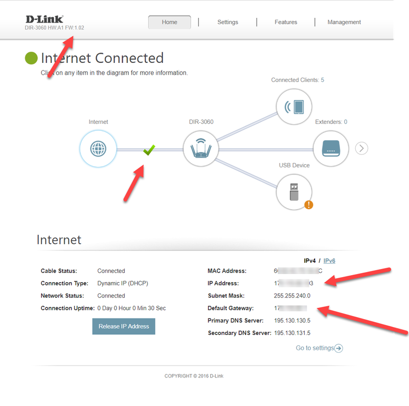

Ter info,wanneer ik de D-link downgrade naar fw V1.02 werkt alles weer onmiddellijk...

voor update:
Na update:
