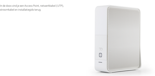

Heb je naast die modem / router van Telenet , het witte kastje , nog iets in je stopcontact een kastje wat je voor internet gebruikt?
Of heb je nog zo een extra kastje staan ergens , dat is het accespoint dat je kan nemen bij Telenet. Deze lijkt bijna op je modem / router die je altijd krijgt.
Berichten: 6399
Hoe één wifi-netwerk splitsen naar 2.4 GHz en 5 GHz?
@George_
Ik wilde gewoon weten of je naast de basisinstallatie van Telenet nog iets anders hebt om beter Wifi te hebben. De HGW is een toestel met ledjes op van waar er mogelijk een netwerkkabel vertrekt, dit staat doorgaans daar waar de kabel in het huis komt.  Als je een Wifi booster van Telenet hebt, graag dan welke powerlines (twee die rechtstreeks in het stopcontact steken) of een access point (een toestel dat min of meer lijkt op de HGW.
Edit: ik zie dat @patrick37 al een zeer goed voorbeeld gegeven heeft van de powerlines (een beeld zegt meer dan mijn lange litanie).
