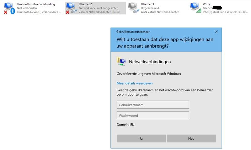

@FVDM Dat was inderdaad waar ik naar op zoek was! Helaas lukt het me niet om hier iets te veranderen, het is een laptop van mijn werk en je moet inloggen als beheerder. Ik zal eens bij de IT-dienst te rade moeten gaan, denk ik.

@Tamara5
Ge zult toch zeker de bekabeling moeten nakijken , want op de screendump dat ge gemaakt hebt staat "Netwerkkabel niet aangesloten"  , dat moet eerst wel in orde gebracht worden en misschien maakt hij dan direct verbinding zonder verdere ingrepen.
