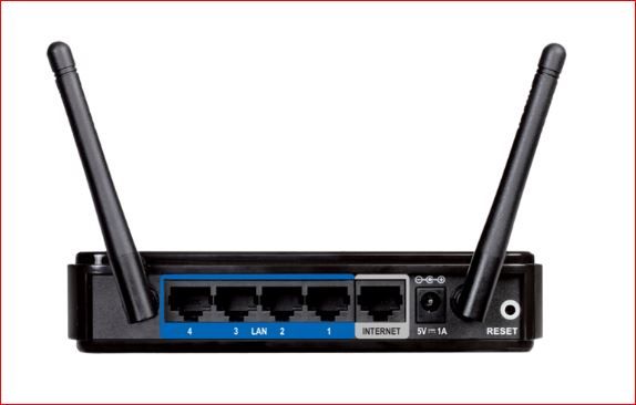

Mijn DIR-615 heeft geen grijze poort.
De modem komt toe in een poort die ook blauw is, en het cijfer 0 heeft. Dus misschien idd twee types DIR-615?
UPDATE: de firmware versie is, zo staat op de sticker: 4.11TN
Inderdaad, uw router is dus geen router maar een AP. Dat verklaart dus al uw problemen. Wat je kan doen in afwachting van uw nieuwe toestel is DHCP terug inschakelen en uw Linksys als router aansluiten. Uw Dlink kun je boven aansluiten als AP, waarvoor hij dus dient.
De WIFi dien je dan in te stellen op de Linksys. Negeer de WiFi (of zet hem uit) van de Dlink.
Wel opletten, zolang ge uw nieuw toestel niet hebt zal uw digibox dan niet interactief zijn want die moet rechtsreeks op de modem aangesloten worden en ge hebt nog geen echte switch in huis.
EDIT: bij nader inzien, die WiFi boven op de Dlink mag blijven opstaan. Die zal misschien een ander SSID en paswoord hebben, maar hij zal wel in hetzelfde netwerk zitten. Compatibele verbindingen dus.

Bij deze, bedankt om mij op het juiste spoor te zetten. Ik had geen flauw idee dat Telenet eigen versies van bestaande toestellen uitbracht met eigen firmware en een andere functie.
Ik had dit toestel in gedachten:
Ik stel mij dan wel vragen bij het werk van de installateur in 2010 die een modem-only plaatst met daarachter een AP ipv een router. In 1998 zou ik dat aangenomen hebben ...
