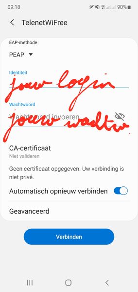

In volgende post vind je verschillende instellingen die werken
Wel testen buiten bereik van je privé netwerk.
Groeten
Dit zijn mijn instellingen waarmee verbinden lukt (Samsung Galaxy Note10, Android 9).

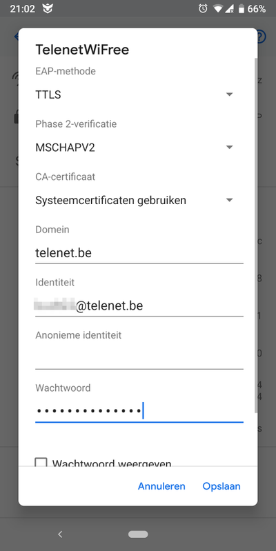

Dit werkt op mijn Pixel 3 (Android 9).
Deze instellingen werken én ze zijn (deels) wat Telenet zelf aanraadt, met name TTLS en MSCHAPV2. Weliswaar een beetje tegenstrijdig met het feit dat je voor de gebruiker(s) PEAP moet activeren, maar het werkt.
Ik heb er ook voor gekozen om systeemcetrificaten te gebruiken, want bij de andere instellingen kreeg ik melding dat de verbinding "niet privé" zou zijn. Dat voelde eerlijk gezegd niet echt prettig aan.
En nogmaals, deze instellingen werken. Ik heb al op verschillende plaatsen getest en automatisch verbinden is evenmin een probleem.
