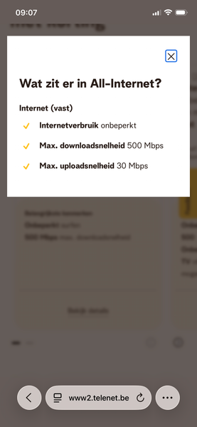

@Ex-Netweter  schreef:
Telenet zal de lage upload eerder wegmoffelen en valselijk claimen dat hun abonnementen zo snel zijn als fiber.
Zoek de uploadsnelheid: https://www2.telenet.be/residential/nl/promos/internetpromo.html
Ik zit zelf op fiber met een symmetrische snelheid van 2,5 Gbps.
Ik mag dat gerust zeggen dat Telenet de kloot belazert.
Gevonden! 1x klikken op “Bekijk details”. Zo “weggemoffeld” vind ik dat niet, maar uw mening kan (en mag) verschillen.
Wat er staat is echter feitelijk niet helemaal juist. De enkele FTTH klanten (ja ze bestaan echt) krijgen een hogere upload snelheid dan hier vermeld staat.
Is de internetsnelheid verhoogd bij ONE?
De lage uploadsnelheid is verborgen achter een extra onnodige muisklik.
Dat is geen mening maar een vaststelling.
Ga je nu antwoorden dat "lage uploadsnelheid" ook een mening is?
