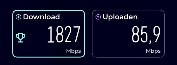

Telenet is dan toch eindelijk begonnen met uitrol van 2,5 Gbits internet met 100 Mbits upload. 🙂
Vandaag profiel aangepast van OneUp naar ‘Turbo’ internet. In daluren haal ik rond de 2 Gbits down / 100 Mbits up, wat netjes is.
ik merk wel dat uploadsnelheid niet zo stabiel is en sterk fluctueert tussen 40 en 100 Mbits. Ook downloadsnelheid is sterk afhankelijk van de belasting van de node, heb ik de indruk. Mijn 40 Mbits upload was in het verleden wel stabiel.

Ik ben vandaag ook overgeschakeld. Ik moet blijkbaar een nieuwe modem ontvangen. Hopelijk loopt dat goed. Ik merk dat mijn download nog hetzelfde is +-920 Mbps maar mijn upload al gestegen is naar 83 Mbps. En daarvoor doe ik het. De persoon aan de lijn heb ik wel moeten overtuigen om mij dat te verkopen want ik verbruik niet maximaal. Ik stream nu eenmaal niet. Maar ik wil wel dat onze gebruikers op onze site zonder problemen data van mijn NAS kunnen halen. Met meerderen tegelijk, daarvoor mijn hogere upload.

Ja draadloos via wifi 7.
Vaste verbinding zit ik rond de 2 Gbits down.
Die downloadsnelheid is voor mij vooral interessant voor parallelle downloads, want weinig servers ondersteunen uploads van meer dan 1 Gbits. Als mijn zoon met PS 5 games downloadt aan 900 Mbits is de rest van het netwerk nog bruikbaar voor streaming, downloads,  enz, want dat was vroeger een probleem.
En dan is er natuurlijk de uploadsnelheid die eindelijk is verhoogd, wat voor mij een groot verschil is in vergelijking met de schamele 40 Mbits van vroeger om backups te maken, upload naar cloud enz.
