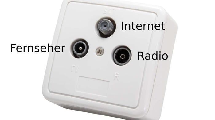

Met 1,5 miljoen gebruikers op meer dan 7000 nodes is alle NIU's vervangen een monnikenwerk van jaren. Wyre gaat dat zeker niet meer doen in gebieden waar tegen 2030 FttH beschikbaar moet zijn.

Wyre zal dit risico nooit nemen. Wat gaan al die modems op een verouderde NIU doen? Het volledige coaxsegment vervuilen met extra ingress in een poging om met maximaal zendvermogen toch te kunnen zenden op de frequenties die de NIU wegfiltert. De gevolgen voor de upstream op de node kunnen desastreus zijn met zelfs uitval van de volledige node tijdens de avondlijke piek.
Dat begrijp ik niet, maar jij bent wellicht beter op de hoogte van de techniek dan ik.
Ik zou denken dat een modem met de CMTS "onderhandelt" welke beschikbare kanalen gebruikt kunnen/mogen worden, en dus niet zal proberen om met maximaal zendvermogen te zenden op onbeschikbare frequenties?
In mijn voorstelling denk ik dan dan je alléén de NIU's moet vervangen bij klanten waar je een hogere upload biedt via het uitgebreid spectrum?
@Roy78 schreef:Met 1,5 miljoen gebruikers op meer dan 7000 nodes is alle NIU's vervangen een monnikenwerk van jaren. Wyre gaat dat zeker niet meer doen in gebieden waar tegen 2030 FttH beschikbaar moet zijn.
De vraag is natuurlijk of zo'n NIU überhaupt nog nodig is?

Modem en CMTS "weten" niet dat er filters zoals de NIU op de coaxkabel geplaatst zijn. Ze zullen in eerste instantie de upstream maximaal proberen benutten. Ze zullen uiteindelijk vaststellen dat het signaal boven 65 MHz zwak of onbestaand is. De CMTS zal de modem standaard vragen om het zendvermogen stapsgewijs te verhogen tot het maximale niveau dat het DOCSIS 3.1-protocol toelaat met de bedoeling toch te kunnen zenden op het volledige DOCSIS 3.1-kanaal.
Pas als deze "onderhandeling" niet succesvol is, zal de CMTS de subcarriers boven de 65 MHz uitsluiten voor die modem.
Maar zo'n situatie betekent dus veel extra "werk" voor de CMTS en bovendien wordt de upstream op die manier niet optimaal benut en verhoogt de kans op storingen.
Bij elke reboot van elke modem begint dat "spelletje" opnieuw.
Ik geloof niet dat Wyre dit scenario zal toelaten. Volgens mij is het een nachtmerriescenario als je storingen begint op te merken na het optrekken van de upstream tot 85 MHz die alleen maar kunnen opgelost worden door alle NIU's te vervangen terwijl dat nog niet gebeurd is.
