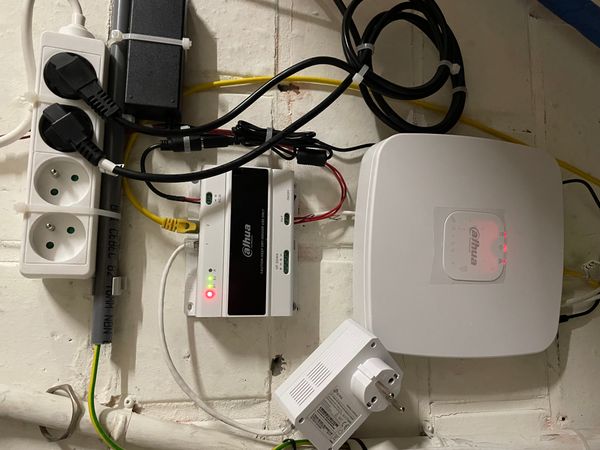

Beste Flip1953, ik heb zelf ook geen glazen bol, als dat wel het geval was, hoefde ik geen beroep te doen op dit forum om een antwoord te vinden op mijn vraag. Zoals aangegeven ben ik geen techneut, en de toon van uw antwoord kan ik enkel betreuren. Maar voor degenen die misschien toch wat meer begrip kunnen opbrengen hierbij de volledige context:
wij lieten een videodeurbel en camera’s installeren door een externe firma, waarbij we de melding kregen dat er in de garage een TPlink nodig zou zijn om verbinding te maken met de camera van de deurbel. Meer info kregen wij niet, hieronder een foto van de installatie in de garage:

Op je foto staan twee Alhua toestellen. Geef aub toch eens een lijst van al uw toestellen daar. Vermeldt merk en model en met wat en hoe ze verbonden zijn.

Links hangt de (niet ingeplugde) TP-Link Powerline
Het is bliijkbaar "Dahua"

Hallo, op basis van factuur fabrikant zijn volgende toestellen geïnstalleerd: Dahua NVR 4104-P-4KS3-1x960G/SSD: 4k - 4 kanaals network video recorder met SSD 960 GB
TL PA 4025 kit: powerline TP link
Dahua HDW 3841 EMP-S-0280B twee cameras, bedraad
video deurbel: Dahua-VTO2202F-P-S2 met daarnaast binnen monitor voor intercom
De deurbel en cameras kunnen we raadplegen via een app-wifi, maar zoals aangegeven valt dat geregeld uit. Alles bleef werken na uittrekken TP Link maar gisteren was het signaal van de cameras op de app opnieuw weg. Na uittrekken en opnieuw insteken van de twee stekkers, maar met TP link nog steeds uitgetrokken, werkte het systeem opnieuw.
