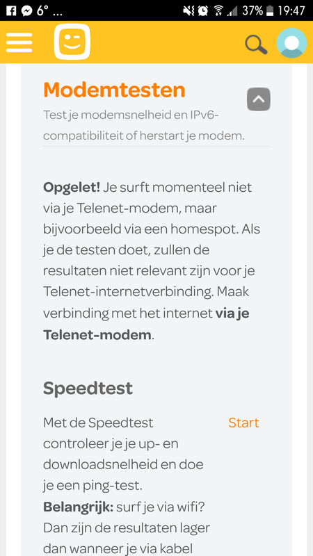

Heb sinds kort het probleem dat alles super traag gaat, mijn laptop, gsm, twee tablets en digicorder. Nu heb ik met de instellingen gezien dat ik niks kan aanpassen omdat deze steeds zegt dat ik eerst aangemeld moet zijn op mijn eigen netwerk? Maar dat ben ik? Heb homespot en wifree uitgeschakeld. Als ik de speed test deed zag ik ook dat hij elders een server zocht en bij mijn thuis zelf die van mijn gsm ipv de modem .. wat kan ik hieraan doen?heb niks aangepast gehad ofzo. Ik kan totaal niets meer.. mvg

Maar als ik dan toch de speed test doe ,zie ik niet het ip adres van mijn modem of router maar die komt wel overeen met die van mijn gsm..

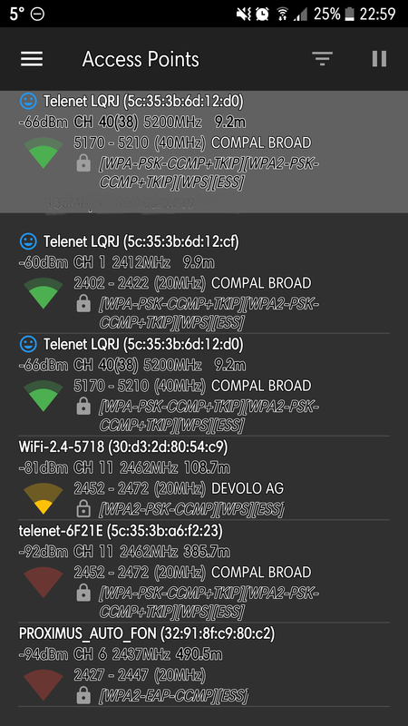

De screenshot die je post lijkt me toch duidelijk: je smartphone is verbonden met een Homespot (of TelenetWiFree). Kijk de WiFi van je smartphone eens na. Dat kan makkelijk met de app WiFiAnalyzer (maar ook net zo goed via de instellingen van de smartphone).
Ik begrijp verder niet goed wat je bedoelt met het IP adres van modem of router; het is ofwel een modem-only, ofwel een modem/router - ook wel HGW genoemd - van Telenet, ofwel een (eigen) router. Over welk IP adres gaat het hier juist? Als je smartphone bijvoorbeeld verbonden is met de WiFi van je HGW, dan kan je dat nakijken door naar http://watismijnip.be/ te gaan. Alle toestellen die via je HGW verbonden zijn (draadloos of bekabeld) gaan dat IP adres tonen via die website.
