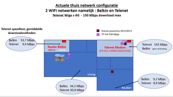

Mijn huidig netwerk ziet er als volgt uit:
Bemerkingen:
  • De Belkin router is van het type WIFI 4 en real speedtest is pover: slechts 54Mbps op 1 m afstand van de WIFI router.
  • De Telenet modem geeft de verwachte WIFI snelheid op 1 m afstand van de modem.
  • Niettegenstaande een powerline (verbonden met de Telenet modem) in de keuken haal ik slechts gemiddeld 9Mbps wat bedroevend laag is.
    De Belkin Wifi snelheid in de keuken is  vergelijkbaar met de powerline snelheid.
    Dus powerline is in mijn geval geen goede oplossing.
  • Living speedtest niet slecht maar zou toch veel beter kunnen.

@Rolbol01   Vraag 1 Wat zit die powerline te doen in de keuken als ik zie dat je Wifi neemt via OF de Belkin OF Telenet.
Vraag 2 Blijkbaar heb je een abonnement met 150 Mbps, waar haal je de verwachting dat Wifi dan ook zou 150 Mbps zou moeten zijn?
Meestal mag je blij zijn als je de helft haalt binnen een afstand van 5 tot 10m zonder hindernissen als muren enzo ertussen.
Hou ermee rekening dat je Wifi minder presteert als het ingebouwd zit in een kas, omringd is door veel metaal, achter een TV scherm staat enz.

De WIFI powerline in de keuken is via het electriciteit net gekoppeld aan de Telenet modem.
Dus in de keuken zou ik verwachten dat ik via de WIFI powerline gekoppeld wordt aan de Telenet Modem.
Anderzijds ben ik bewust van de snelheid beperkingen  maar ik zou toch bv een 75 mps verwachten in de living. Ook in de keuken zou ik toch een 30-40 mps verwachten.
Ik hoop dat je aan de modem ook een powerline hebt die verbinding maakt met de modem. En dus ook met de wifipowerline in de keuken.
Powerline en wifi zijn 2 alternatieven voor een fysieke verbinding met UTP. En zoals alle alternatieven meestal niet beter dan het origineel. In dit geval 2 x kans op verlies. Verlies op de verbinding via het electriciteits netwerk en dan nog eens verlies op de wifi.
