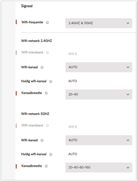

Heb je in "Mijn Telenet" de modem ingesteld op de max bandbreedte, vooral voor de 5 GHz band.
hieronder een voorbeeld:

op vakje Netwerkveiligheid > Signaal > Wifi frequentie > ik heb gezet 5GHZ allen.
moet ik router terug opgestart, en ik zie dat op vakje blijft 2.4 & 5 GHZ.. ik kan niet bevestigen voor allen 5GHz....
