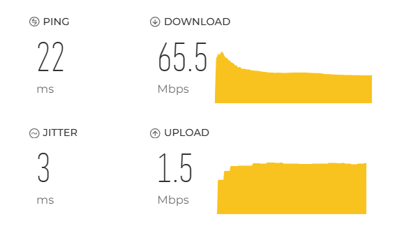

Na een reset van mijn modem:

Zolang uw afbeeldingen niet zijn goedgekeurd door een moderator kunnen wij deze niet zien en weten dus ook niet welke snelheden je nu kan halen.

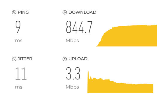

Dit zijn de snelheden vannacht om 3:30 uur:
Er is dus geen probleem met mijn aansluiting, maar wel een probleem met de overbelasting van het netwerk (sinds de verhoging voor ONE).

@Evdb Als je juist uw modem of router hebt herstart is het normaal dat je even een "onstabieler" netwerk hebt met iets lagere upload snelheid.
Na een herstart duurt het even voordat je modem/router volledig is verbonden met Telenet. Tijdens deze "handshake"-fase kunnen snelheden tijdelijk lager zijn.
Sommige internetproviders voeren na een herstart een korte test of aanpassing uit om te bepalen welke snelheid je verbinding aankan, dit kan er dus ook voor zorgen dat je even een dipje hebt in je netwerk. Nadien zou dit in orde moeten zijn . Best even nakijken tijdens drukke momenten om te zien of dit het geval was.
Hou ons zeker op de hoogte.

Evdb
Experienced Meerweter
Berichten: 121
Full speed writing! WOW, overzichtelijk! Warming up? De volle 100!
ONEup: snelheden in elkaar gezakt
Die lage snelheid was niet 'even' maar dagenlang. Het begon kort nadat de ONE-abonnementen een snelheidsverhoging kregen.

Kan wel zijn overbelasting van het netwerk  zeker als nu pas merkt
En zeer toevallig met de verhoging van de snelheid
Best het doorgeven en noteer de tijdstippen
https://www2.telenet.be/residential/nl/contact/technisch/chat-met-ons

die lage snelheid kan ook veroorzaakt worden door een fout in uw lokaal netwerk. Als je de modem herstart doet dit ook een soort reset van uw lokale netwerk.
Als de snelheid zo laag is sluit dan eens enkel uw testPC direct, met een UTP kabel, aan op de modem en doe dan de speedtest.
