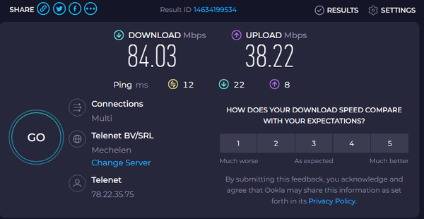

Ik heb al een paar maanden last van packet loss tijdens het gamen elke 10-15 seconden heb ik wel eens een hapering wat wel stoort terwijl mijn ping stabiel is rond de 20-30.
Is mijn internet niet sterk genoeg? daarnaast stream ik ook wel eens soms en het blijft allemaal sterk behalve de packet loss.
Is ook verbonden met ethernet cable.
En het is in elke game zowat.
Het internet is ook nooit echt belast want als ik alleen thuis ben heb ik er ook last van.

@jp7 schreef:Is mijn internet niet sterk genoeg?
Op zich is de snelheidstest prima. Maar komen de gemeten snelheden ongeveer overeen met de snelheidspecificaties van je abonnement?
Mogelijks is de linksnelheid van je netwerkkabel slechts 100 Mbps. Met een recente pc zou je linksnelheid van de lokale netwerkverbinding toch 1 Gbps moeten zijn.
