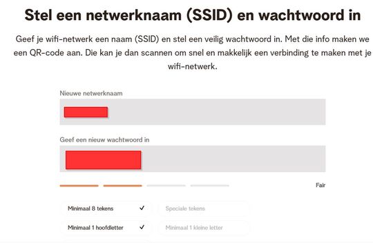

@peteriso, Ik heb die nieuwe modem en bij de instellingen zie ik dit:
Dus je kan hier de SSID veranderen...
Ik heb trouwens mijn Velop mesh vervangen door pods (voorlopig maar één pod kunnen activeren), zelfde SSID als vroeger, niks moeten veranderen...

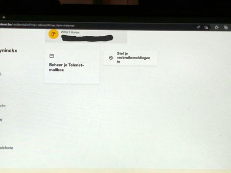

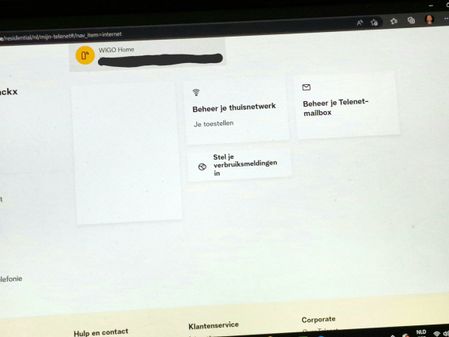

Maar hoe komt het dat ik mijn eigen netwerk niet kan zien zoals voorheen.
Niets van de gewone instellingen en ook geen expertinstellingen, signaal uitschakelen, ssid veranderen, poorten open zetten, enz...
Dus alle zaken die bij vorige modem wel kon
Kortom, helemaal niks van de modem 🤔

@Dragon_Racing Als dit effectief het geval is, zou ik contact opnemen met de klantendienst van Telenet zodat ze dit verder kunnen onderzoeken voor jou.
Ik heb een sterk vermoeden dat het probleem te wijten is aan de "nieuwe" "Mijn Telenet" die bij veel klanten maar half functioneert. Onder andere de expert instellingen zijn onbereikbaar.
Er zijn dus wel klanten bij wie alles goed werkt maar er zijn er dus ook een heel pak waar het niet goed werkt. Een beetje lotto spelen dus ... 😞
dat klopt, hier werkt 'mijn telenet' ook maar half....
