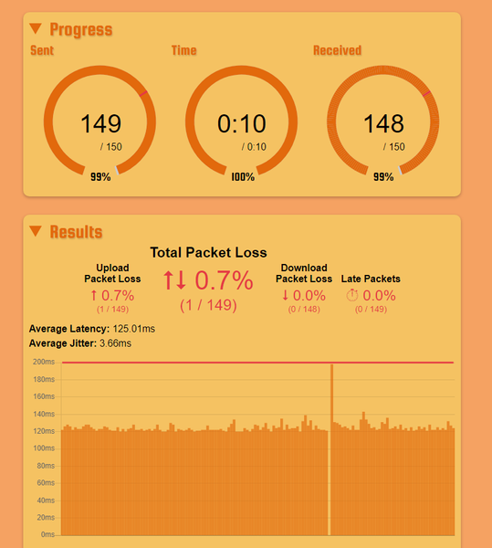

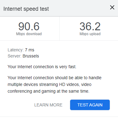

@jp7 ik heb één van je screenshots met speedtest resultaten moeten afkeuren, er staat een IP-adres op dat je best eerst even verbergt.

Op zich is de snelheidstest prima. Maar komen de gemeten snelheden ongeveer overeen met de snelheidspecificaties van je abonnement?
Mogelijks is de linksnelheid van je netwerkkabel slechts 100 Mbps. Met een recente pc zou je linksnelheid van de lokale netwerkverbinding toch 1 Gbps moeten zijn.

Ik zie dat je één IP-pakketje op de upstream verliest bij een test van 10 seconden. Dat zou niet mogen, maar verder kan ik uit zo'n korte test geen conclusies trekken.

Op de upstream verlies ik inderdaad en da is het probleem die spike geeft me de laggspikes in games. Als die er niet is is mijn internet zeer goed.
