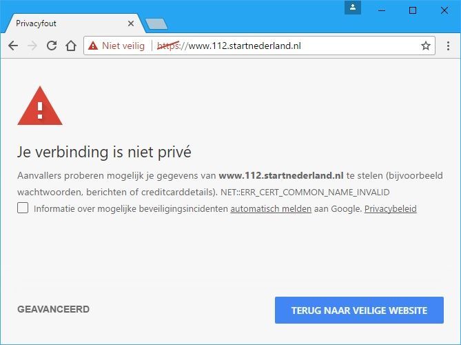

In Chrome:
 1-je-verbinding-is-niet-prive-verbinding-is-niet-veilig

@Area57_1
Als ik de link van @Puch aanklik in Chrome (dus zonder de "s") kom ik vanzelf op de "s" versie van de website terecht en moet verder helemaal niks doen ...
Als je dus de "www" weglaat maakt het niet uit of de "s" er staat of niet .

@Area57_1
Veel zin heeft het niet om naar https van dat domein te surfen. Die heeft namelijk geen ssl certificaat.
Wat jij doet is lokaal in je browser de onveilige site toestaan.
