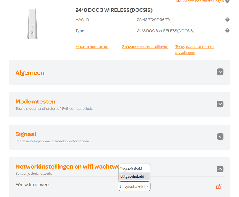

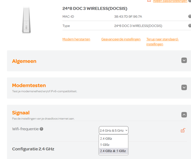

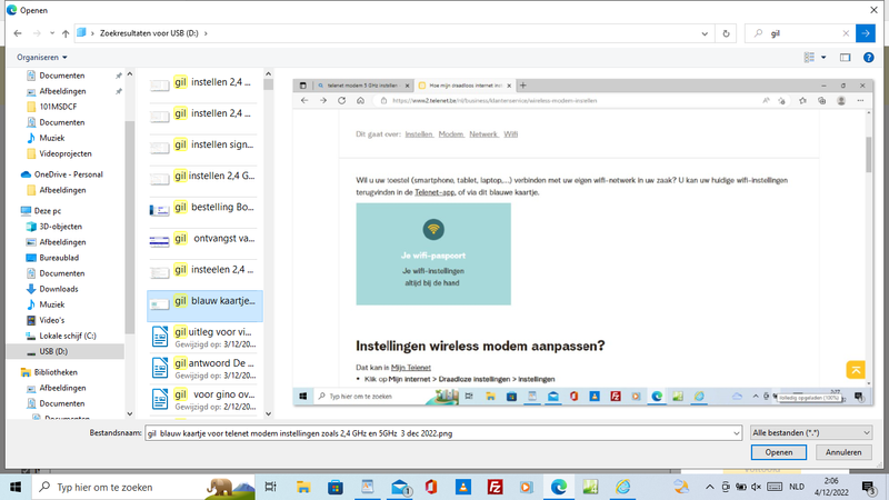

Er zijn twee methoden om de 5 GHz uitte schakelen.
Methode 1: In mijn.telenet.be kan je beslissen of je beide frequenties wil (standaard instellinge) of slechts één van de twee:
Methode 2: je behoud het signaal van beiden, maar je geeft ze elke een verschillend ssid. Daarom zet je eerst Eén wifi netwerk op uitgeschakeld en je veranderd heet SSID van de 5 GHz
Persoonlijk geef ik de voorkeur aan deze tweede optie. Dit laat je toe om toch eens dat snellere signaal te proberen.
