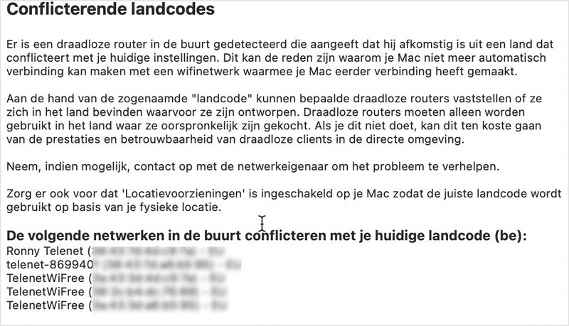

@RonnyWertel  ik kan je afbeelding niet goedkeuren je hebt er allemaal Mac adressen in staan. Aangezien het een openbaar forum is wil ik je vragen deze als nog te markeren dan zal ik deze goedkeuren.
Misschien dit artikels een lezen en kijk eens of je daar iets mee kan doen.
https://nl.phhsnews.com/how-to-fix-conflicting-country-codes-and-improve-your-mac-s-wi-fi460

Bedankt voor de sneller reactie, hoe kan ik een afbeelding 'markeren' ?

Aangezien je met een Mac werkt :
Links shift + command + 4 dan krijg je een vizier in je scherm en kan je een schermafbeelding maken. Deze zie je dan rechtsonderdaan staan op je scherm. Daar kan je op klikken en dan kan je die afbeelding bewerken en terug opslaan. Op die manier doe ik het ook 🙂

Als ik een afbeelding (screenshot of iets anders, maakt niet uit) wil posten open ik die in MS Paint en teken een zwarte balk over hetgeen er niet zichtbaar mag zijn. Niet vergeten op te slaan, en hop, posten maar.

je hebt je netwerken er nog in staan die van jou persoonlijk zijn.
Sorry hiervoor maar alles wat echt prive is en het staat op een afbeelding moet afgekeurd worden.
