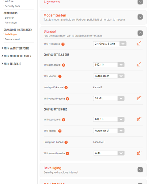

Kan je even via Mijn Telenet kijken hoe je wifi instellingen staan?
Kan je de instellingen even veranderen:
Configuratie 2.4 GHZ
Doe bij de 5 GHz niets. Je kan bij "Beveiliging" wel even de naam van het 5 GHz signaal aanpassen.
Zorg er ook voor dat de radio dicht genoeg bij de modem staat.
Heeft moeilijkheden bij andere Laptop(win10)
Stond op 802.11nbg kanaal 7(vrij) 20mhz
Geen verschil bij iradio
Instellingen zoals U opgeeft aangepast, radio bij af en terug aanzetten
maakt geen verbinding met de nieuwe instellingen wifi.
Andere laptop geeft nu ook geen verbinding meer met wifi (Win )
