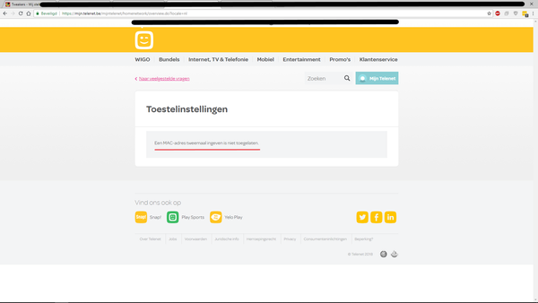

Hallo allemaal,
Vandaag kreeg ik een gloednieuw accespoint van Telenet.
Heb er nog niks meegedaan, enkel uit de doos gehaald.
Vooraleer ik mijn AP wil opzetten wil ik eindelijk eens deftig mijn andere router, geconfigureerd als AP, nog wat verbeteren qua instellingen.
Ook wil ik mijn SSID veranderen van mijn main Telenet modem.
Is nu "Wifisignaal Telenet 1" en wil ik "Wifisignaal Telenet" hebben of toch zeker iets anders.
Had dus de naam veranderd en gedrukt op toepassen.
Het begon de instellingen toe te passen, totdat ik deze error kreeg:error.png
Heel vervelend natuurlijk en ik kan er niks aan doen.

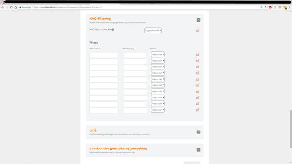

Er zijn helemaal geen MAC instellingen ingesteld en heb bijna niks veranderd aan de instellingen.
Hier enkele screens:
Door die error kan ik dus geen veranderingen meer aanbrengen?
Nog iemand die dit probleem heeft?
En wat wil deze error juist zeggen.
Dat er geen 2 dezelfde MAC kunnen gefilterd worden?
Heb er het raden naar.
Iemand advies?
 edit: Modem herstarten, zonder stroom zetten brengt ook niks op.
Het lijkt me eerder om een probleem bij Telenet zelf te gaan.
edit2: Nu naar standaardinstellingen terug gezet. Heb NOG STEEDS dezelfde error, en bij overmaat van ramp is mijn SSID nu helemaal veranderd. Mijn wachtwoord is ook onuitspreekbaar geworden.
Wat hieraan te doen?

Johan , Ik kan je screenshots niet zien en weet niet welke errors je krijgt. Probeer best geen SSID met Telenet er in en best ook geen spaties gebruiken . Soms zijn er ook systeemproblemen en kan je op dat moment mogelijk tijdelijk geen wijzigingen opslaan van de modem. Post je screenshots eens opnieuw als het kan .

Vreemd, op een ander apparaat van mij heb ik net gecheckt en daar kan ik mijn screenshots ook goed op zien.
Ik zal zeker eens proberen zonder Telenet in de naam en zonder spaties, maar dat laatste had ik ook al eens uitgetest. 😉
Het gaat om error: "Een MAC-adres tweemaal ingeven is niet toegelaten."
Indien het dan echt moet zal ik mijn screens eens herposten, maar ik vind het vreemd aangezien ik ze op mijn beide pc's en m'n smartphone kan zien.
Ik heb op die modem ook geen firewall regels ingesteld of dergelijke.
Ik probeer het eens zoals je mij hebt verteld.
edit: Kan het bijna niet geloven maar gewoon door niet Telenet in de naam te zetten werkt het opeens inderdaad wel. Heel raar, mijn vorige SSID had namelijk ook iets met Telenet in de naam. Misschien iets te maken met een update die jullie door hebben gevoerd?  Anyway...
Heel erg bedankt voor de oplossing en de moeite op nog zo'n late avond :).
