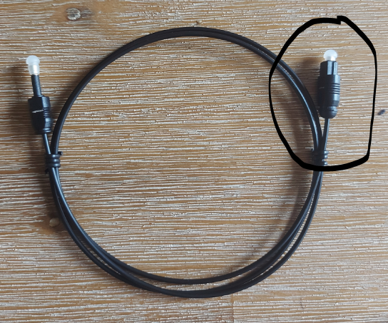

mijn TV heeft geen bleutooth maar ik heb het toestelletje in je link. Dat gebriukt ik met een cinch to jack vanop de oude digicorder. Ik zie wel dat het toestelltje in je link een optische aansluiting heeft. Ik heb dit kabeltje gekocht (optisch naar jack) maar ik durfde het niet goed in de d audio aansluiting steken. Het haperde wat. Dat bedoel je toch met spdif
Kan dit in deze poort ?

Ja dat kan, je moet misschien even draaien want er zitten inkepingen in de poort die overeenkomen met de "uitstekende" stukjes op de kabel
Dit is een toslink naar mini toslink kabel; dat is niet hetzelfde. Hoewel de grote er uit ziet als een jack, is de functie anders. Hier komt gewoon opnieuw een digitaal signaal uit; terwijl ik er redelijk zeker van ben dat je Bluetooth zender enkel ondersteuning zal hebben voor analoog; vandaar dat ik je doorverwees naar de DAC uit m'n eerste reactie.

@Stef101 het gedeelte van je kabel dat je aanduidt is juist. Dat is de aansluiting voor je tv box. Je moet alleen het topje dat er opstaat eraf nemen en op de juiste manier erin steken. Het andere gedeelte van je kabel is verkeerd. Dus moet je eerst een nieuwe kabel bestellen.
Het toestelletje dat ik voorstelde werkt perfect. Voordat ik een nieuwe tv had gebruikte ik dit zelf om mijn hoofdtelefoon aan te sluiten.
