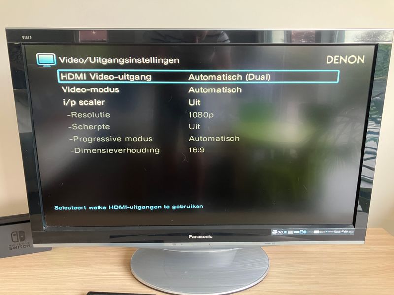

@kristofDW bij "Video > Uitgangsinstellingen" heb ik volgende keuzes:
  • HDMI Video-uitgang: staat nu op "Automatisch (Dual)", maar kan ook "Monitor 1" of "Monitor 2" kiezen
  • Video-modus: staat nu op "Automatisch", maar kan ook "Game", "Film" of "By-pass" kiezen
  • i/p scaler: staat nu op "uit". Als ik dat op "aan" zet, krijg ik 4 nieuwe opties: "Resolutie > Automatisch", "Scherpte > Uit", "Progressive modus > Automatisch", "Dimensieverhouding > 16:9"
Hieronder mijn feedback op jouw suggesties:
  • Ik kan dus niet de resolutie standaard op 1080p zetten, tenzij je wil dat ik de ip/scaler aanzet?
  • 4K Signal Format staat reeds op Standard (niet Enhanced)
  • De optie "Video Conversion" vind ik niet terug
  • i/p scaler staat idd af
  • als ik de optie "Video modus" op "By-pass" zet, valt het scherm weer uit (ik heb ook geen geluid meer)
  • als ik de "i/p scaler" aanzet, en dan de resolutie vast op 1080p zet, valt het scherm weer uit (ik heb ook geen geluid meer)
Ik weet niet als je nog andere combinaties in gedachten had?

@JBS de TV box staat al geforceerd op 1080p. Ik voeg hieronder toch nog eens de volledige lijst van opties bij "Uitgangsinstellingen". Volgens mij zitten jullie op het juiste pad om hier mee te spelen, alleen vind ik de juiste combinatie 😞
Dit is hoe het nu staat. Vanaf optie Resolutie staat het in het grijs. Ik moet eerst ip/scaler aanzetten om daar iets te veranderen

Probeer video modus op by-pass te zetten.
en ip scaler af te laten.
resolutie is normaal dat je die niet meer kan kiezen want de avr doet niks meer zo.

@JBS  super! Dit lijkt echt een stap in de goede richting. Ik had dit eerder al eens geprobeerd met de feedback van @kristofDW  , maar toen was ik vergeten om mijn HDMI-ingang terug op “Automatisch” te zetten (die stond nog op 1.4, en die combinatie gaf bij mij een zwart beeld).
De enige wijziging die ik nu heb gedaan ten opzichte van mijn allereerste post, is de Video-modus op By-Pass zetten. Daarna kon ik mijn Telenet TV-box op 1080p instellen.
