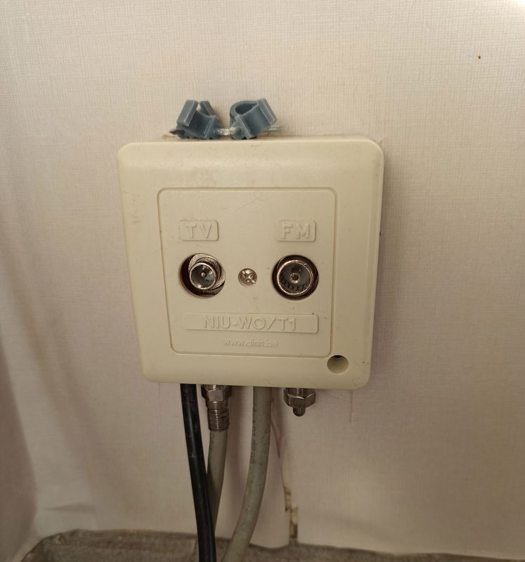

Dag Jean, ik heb het Hirschmann Moca Inca 1g systeem geïnstalleerd en het werkt, maar af en toe zeer traag. Ik heb een vermoeden waarom. Ik heb een oude witte NIU hangen met vooraan TV en FM pluggen en daarna een splitter waar de ene coax naar de HGW modem gaat die nu beneden staat en de beruchte coax die naar boven gaat. Volgens Hirschmann moet de Inca "afgetapt" worden van ofwel de TV plug in de NIU ofwel van de splitter van de coax die naar boven gaat. Helaas heb ik de correcte IEC verloopstekkers nog niet ontvangen en kon ik niet anders dan aftappen van de FM plug van NIU. Alvast om te proberen natuurlijk. De TV is een IEC male en de kabel van de Inca ook.
Dat zal wel de oorzaak zijn van de vertragingen op bepaalde momenten vermoed ik ? De FM plug zal geen goede DS zijn ?
Ik verwacht vandaag, hopelijk, de juiste verloopstekkers maar dan is mijn vraag : zet ik de Inca op de TV plug van de NIU of op de splitter waar de coax naar boven gaat ?
Met mijn beperkte kennis zou ik denken dat de Inca best eigenlijk tussen de splitter en de coax naar boven staat, maar graag jouw advies.
Alvast bedankt.

Gisteren het Hirschmann Moca Inca 1g aangekregen en geïnstalleerd. Werkt prima ! Alleen gaat de snelheid geregeld naar beneden, maar ik kan het beneden niet "correct" aansluiten omdat ik de nodige verloopstekkers nog niet aangekregen heb. Hopelijk komen deze vandaag aan.

Ik veronderstel dat ge een dergelijke NUI hebt.
Linkse zwate kabel is de voeding.
Grijze coax met F-schroeverbinding gaat naar de HWG. Enkel deze aansluiting is geschikt voor de HWG.
Volgende grijze coax is de binnenkomende kabel van Telenet.
Dan is er een geschroefde afsluitweerstand. Deze kan je verwijderen en een coax voor een TV aansluiten.
Op de stekplaats voor TV kan je ook een coax aansluiten voor TV.
De moca sluit je dan tussen een van de 2 TV aansluitingen.
