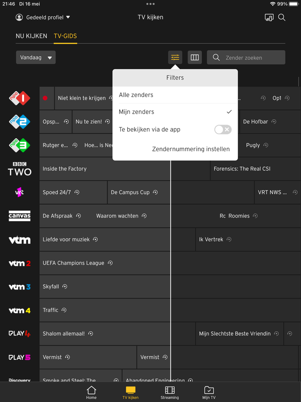

Maar ik heb wel degelijk favorieten - mijn zenders - op het gedeeld profiel, dus dit is wel degelijk mogelijk (geweest). Zie screenshot.
Mijn vraag is dus simpel: hoe krijg ik BBC One daar weer in? En als dat nu niet meer kan, waarom is die mogelijkheid dan weg gehaald? Wij willen als gezin één profiel gebruiken.

@ignazw We hebben het voor jou nagevraagd bij onze engineers. Zij gaven mee dat het nooit gewerkt zou moeten hebben om favoriete zenders toe te voegen aan een gedeeld profiel. Jouw situatie is dus een uniek geval. Dit is ook niet meteen iets dat opgelost kan worden. Onze excuses hiervoor. Je kan dus best de suggestie van @Santa volgen om zo jouw favoriete zenders in te stellen.
