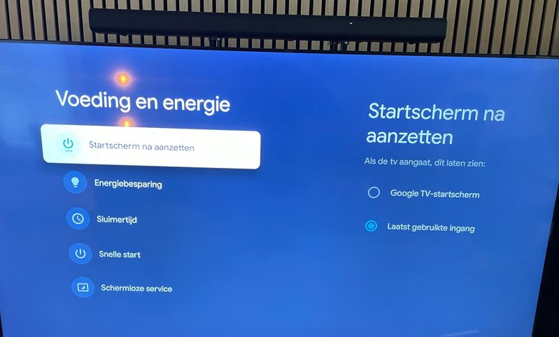

druk afstandsbediening
Huisje dan naar tandwiel
dan Systeem

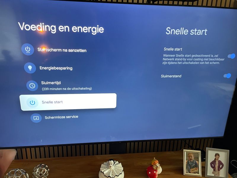

zet de stand by timer op 24 uur
en stand by op snelle start

Dat is het.
Kies hier "Last used tv input" of "HDMI"

Ik heb laatst gebruikte ingang gesellecteerd maar opstart verandert niet. Juist dezelfde "opstartstappen"als voorheen.

Stand by op 24 u gezet + snelle start actief.....geen verschil, integendeel nu gaat de tv 4 keer een 2 tal seconden op zwart met rechtsboven eerst tekst: Tuner1....Horizon.....TelenetTVBox1 Daarna is tv kijken mogelijk. Het Google scherm komt wel niet meer in beeld.
