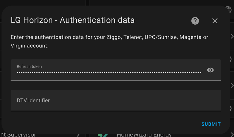

De instructies van de LG Horizon integratie zijn outdated.
er wordt uitgelegd dat je via de webinterface een “identifier” kan raadplegen, maar dit lukt mij niet. Heeft er iemand ervaring met het integreren van de TV-box aan Home Assistant? Via LG Horizon of een andere integratie?

Deze al geprobeerd? Is een custom HA integratie via HACS: https://github.com/Sholofly/lghorizon
Refresh token en DTV identifier
Mijn box is verbonden met coax en me rj45.
Dat is inderdaad de integratie die ik gebruik.

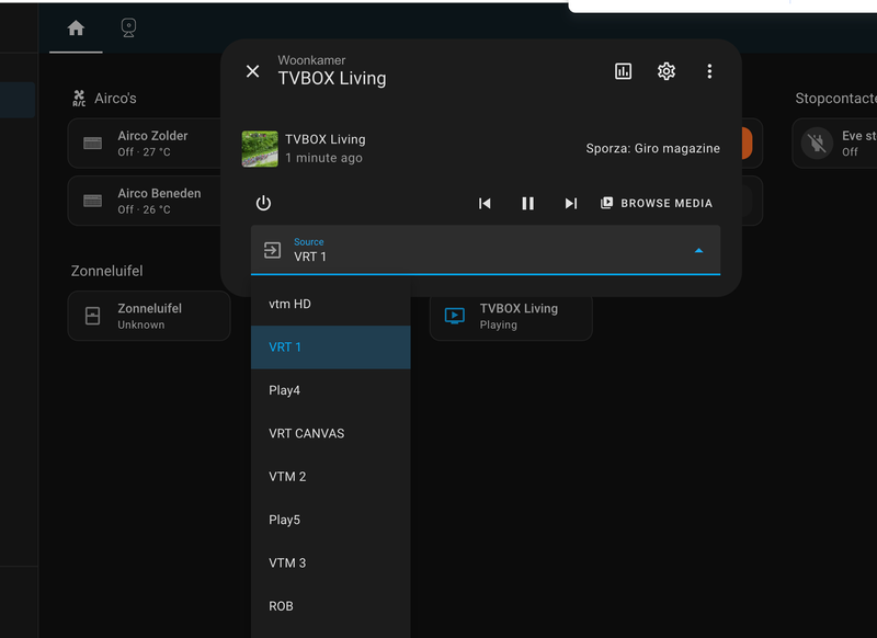

Ik heb het hier effe opgezet, en het is gelukt. Zie screenshot 😎

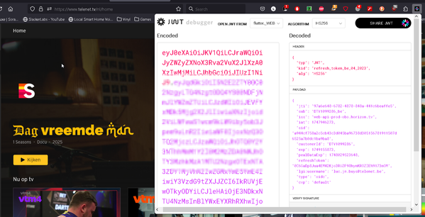

Via de JWT Debugger plugin (Firefox) kun je de JWT token achterhalen, die je nodig hebt om de Horizon integratie te configureren. Invullen bij "Refresh Token". De identifier moet je niet invullen.

Ik probeerde nu op een oude laptop.
Hierop kan ik nu wel inloggen op Telenet.tv en ik kan een token opvragen.
ik gebruik "Telenet (BE) als provider, zowel mijn telenet login als mijn kijkersprofiel als username geprobeerd. De token gekopieerd via de knop rechts boven.
Toch kan ik niet inloggen "Can't connect".Toch kan ik niet inloggen "Can't connect".
Ik krijg ook een "invalid token" melding zodra ik de flutterxxxxx optie kies. als ik daarna het algoritme verander en terugzet dan is de foutmelding weg.
Welke instellingen gebruiken jullie?
Ik heb de integratie kunnen linken via de github post: Accessing tokens · Issue #168 · Sholofly/lghorizon
Die stelt dat het token kan opgevraagd worden via developper tools in plaats van via de JWT debugger. De token die hier gegenereerd wordt is inderdaad heel verschillend dan die via de JWT debugger. Het grootste verschil is dat die werkt 😄
