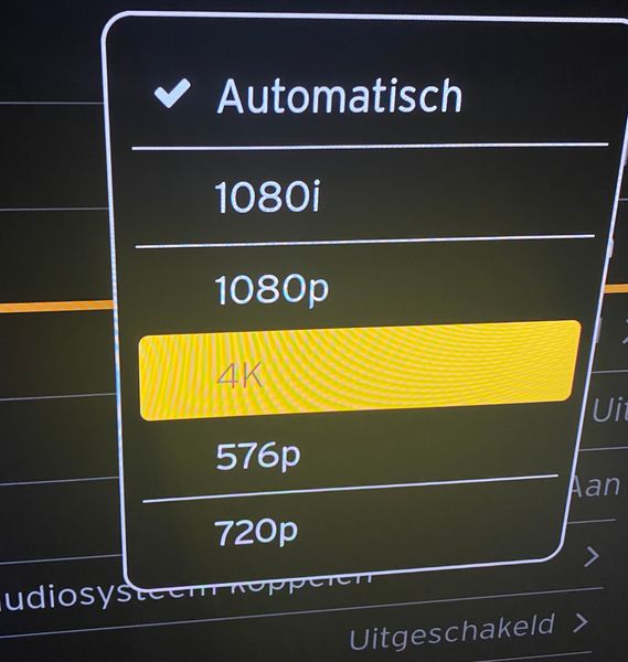

Hallo! Ik heb sinds vandaag de Telenet TV box, mijn tv is 4k. Ik lees hier dat mensen hun box op 4k zetten maar ik zie deze keuze niet? Is het ook beter de box te zetten op 1080p of op automatisch? Bedankt !

Beste, bedankt voor uw antwoord. Ik gebruik de hdmi die bij mijn tv box zat echter kan ik niet opteren voor 4k. Heb dit wel met mijn ps4. Kan hier nog een andere verklaring voor zijn? Mijn tv is uiteraard 4k compatibel ;-). Alvast bedankt.
Bedankt! Blijkbaar lukt dit wel!! Waarom lukt 4k niet op hdmi1 maar wel op hdmi3?

Beste,
mijn tv is een ue65hu7500. Nu ik deze morgen terug de tv aanstak was de keuze 4k terug verdwenen. Heb de hdmi verstoken maar de optie 4k is niet meer te vinden... kan het ook dat ik zichtbaar mooier beeld had toen de instelling op 1080p stond? Vooral op netflix. In bijlage een foto van de poorten op mijn toestel. Mvg.
De instelling 4K zou je eigenlijk best niet gebruiken.
Zoals ik al zei: de 4K upscaling van 1080p uitzendingen door de meeste TV's is stukken beter dan die van de TV box. Laat dat dus maar over aan je TV.
Kies dus best voor 1080p, 1080i of "automatisch". Nooit voor 4K
Dus helemaal niet erg dat de 4K optie niet beschikbaar is, zou ik zeggen.
Ik heb de optie wel en gebruik hem bewust niet.
Netflix 4k abonnement? Dan zou ik de setting "automatisch" kiezen.
Anders gebeurt er volgens mij eerst een downscaling door de TV box naar 1080i of 1080p, afhankelijk van je instelling.
Ik zou persoonlijk Netflix via de app op je TV bekijken. Je zal een veel mooier resultaat hebben.
